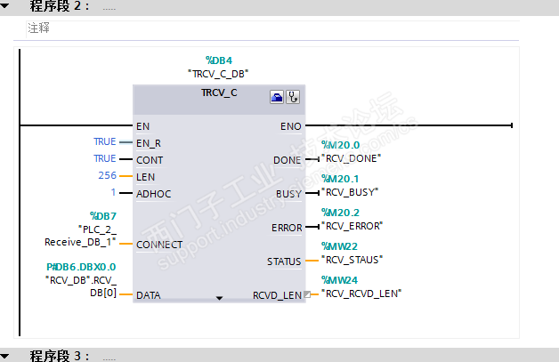

回复:s7-1200 与 pc tcp通讯,plc通过TRCV_C接收数据时接收不了
B-BOY
注册时间:2012-05-21
发布于 2017-10-17 11:15:24
4楼
经过和PC_TCP助手测试,没毛病。
