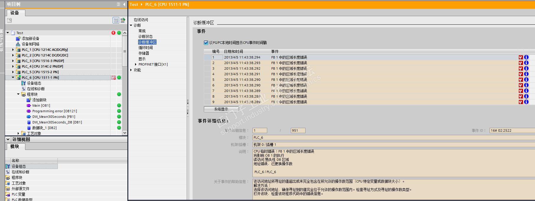

以下是引用kayan在2017-10-16 08:30:51的发言 >25楼
呵呵!把i和k的初始值改成1.
以下是引用Mr S在2017-10-14 14:19:00的发言 >21楼:用TIA V14 测试怎...
引用21楼详细内容:
用TIA V14 测试怎么显示区域长度错误呢?
1.V14在线诊断
2.程序如下,编译无错:
iArrayMean30Seconds : Array[0..30] of DInt;
