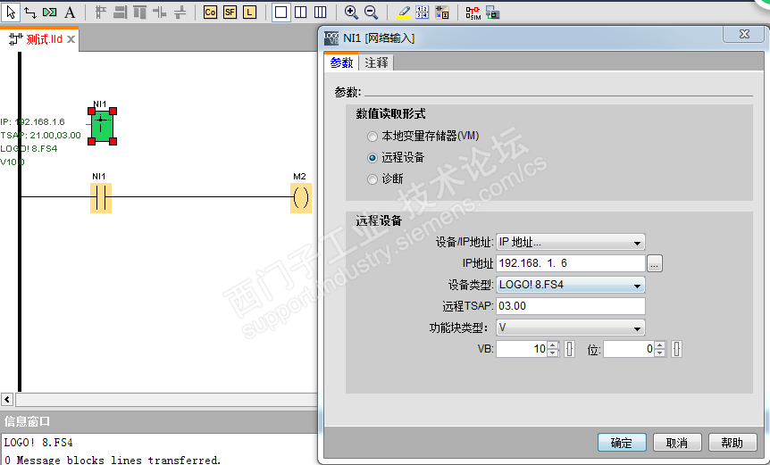

版主:手上一台LOGO A8和第三方触摸屏通讯,现在通讯连上,输出和修改参数都可以。
我想用网络输入NI1来控制一个输出(M或者Q),触摸屏上做了切换开关,NI1映射后地址为V10.0,联机监控数据表,
按触摸屏上切换开关能够监控到NI1(V10.0)变化,但是M和Q无变化
