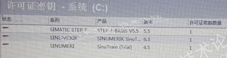

楼主请看你自己的这张图,第一个是S7的密钥,略。第二个是sinutrain的密钥,但是版本是6.3的,和实际版本不符,这个是没用的。第三个是临时授权(Trial),这个是软件自动生成的,但是有时限的,也没用。也就是说你这个没有授权。
