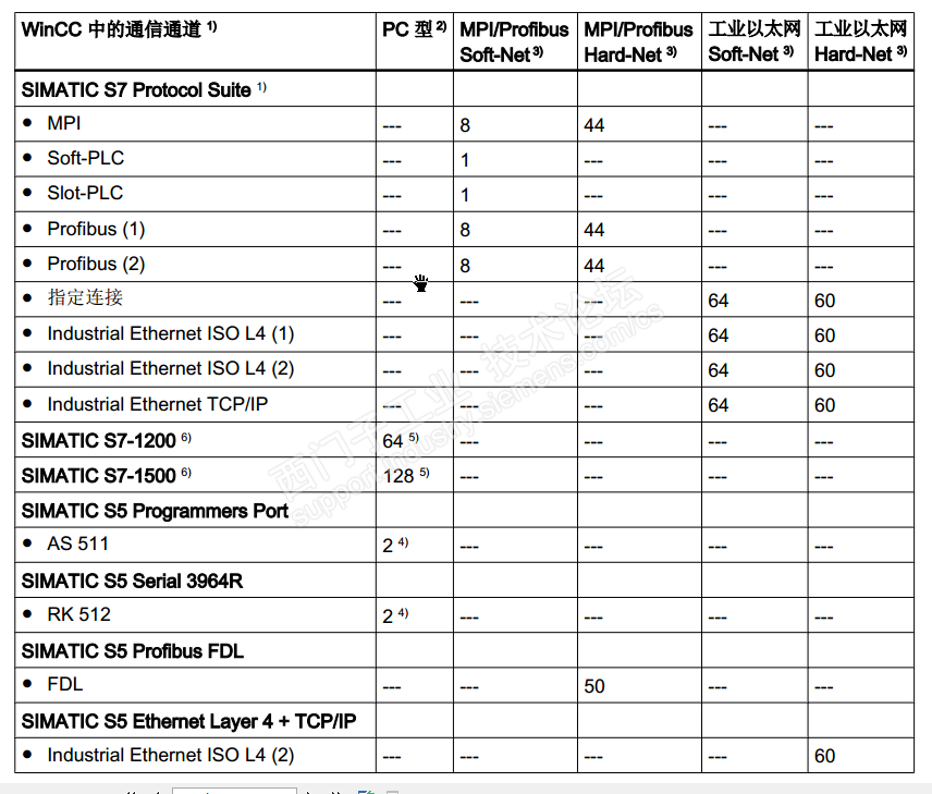

回复:WINCC可以同时连接多少个PLC1进行通信

看手册或者帮助里面的性能参数
手册下载地址:
WinCC V7.4 SP1:常规信息和安装
https://support.industry.siemens.com/cs/cn/zh/view/109746335
部分数据截图如下:
从图中可以看出S7以太网最多可以连接64个
