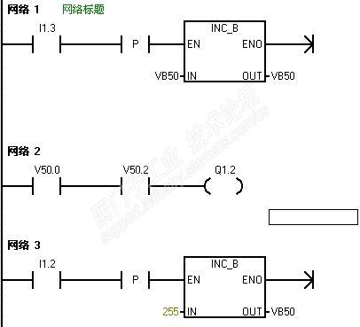

以下是引用芳季在2017-10-17 19:12:22的发言 >3楼
对于这个题目,我只能做到这样了。
要求只使用:常开、上升缘检测、增计数。
但是我却多使用了一个=指令。
我却想请出题的给我做一做:
只使用:常开、上升缘检测、增计数
来达成题目的目的。
我敢猜测,论坛里面没有人能在半个小时里面做出这题。这还是1分的题!请问满分是1分吗?
VB50=6时,Q1.2就不亮了?另,人没说VB50被清零呀,所以这题还不对
