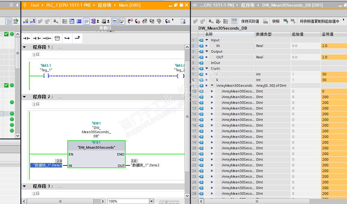

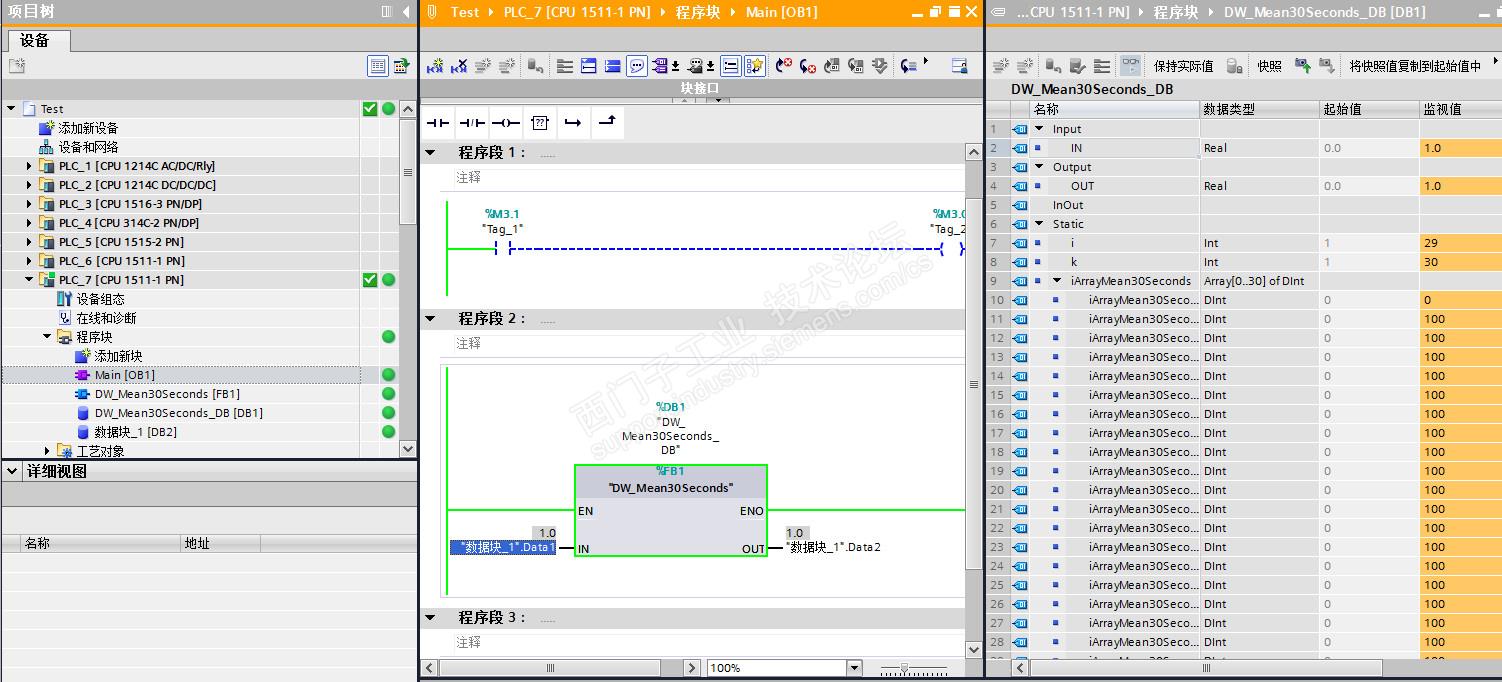

以下是引用Mr S在2017-10-18 13:49:07的发言 >33楼
监控如下:
感觉数组iArrayMean30Seconds里的数据是一次性保存的,定时器没起到作用?
以下是引用kayan在2017-10-18 12:25:55的发言 >32楼:监控DB1的iArray...
引用32楼详细内容:
监控DB1的iArrayMean30Seconds数组看看数据都是什么!
以下是引用Mr S在2017-10-18 08:58:08的发言 >31楼:按照你的方法导入如...
引用31楼详细内容:
按照你的方法导入如下图
测试发现两个问题:
1.诊断出错
2. DB2定义两个REAL的变量,很短时间内修改"数据块_1".Data1的值,"数据块_1".Data2一直和"数据块_1".Data1的值一样,怎么没有求平均值。
是什么原因?求赐教。
以下是引用kayan在2017-10-17 16:37:54的发言 >28楼:你的图片上 iArra...
引用28楼详细内容:
你的图片上 iArrayMean30Seconds : Array[0..30] of DInt;开辟0..1,那肯定超限。文本可以保存到SCL扩展名,再导入到TIA里,不然容易在变量定义上出错。
以下是引用Mr S在2017-10-14 14:19:00的发言 >21楼:用TIA V14 测...
引用21楼详细内容:
用TIA V14 测试怎么显示区域长度错误呢?
1.V14在线诊断
2.程序如下,编译无错:
前30秒iArrayMean30Seconds数组数据每一秒数据增加一个数,这样观察比较方便!我明天上传几个截图!今天要下班了。
