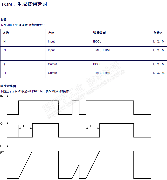

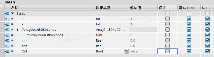

定时器确实有问题,当FB_TON_1Second.IN为FALSE的时候,FB_TON_1Second.Q为还能为TURE,这和手册有矛盾.只好改成定时中断,效果还不错,但是移植其他平台相对麻烦了。
下面是Cyclic interrupt
If "mean".Ctrl = 1 Then
    "mean".iSumArrayMean30Seconds := "mean".iSumArrayMean30Seconds - "mean".iArrayMean30Seconds["mean".i];
    "mean".iArrayMean30Seconds["mean".i] := REAL_TO_DINT("mean".in * 100);
    "mean".iSumArrayMean30Seconds := "mean".iSumArrayMean30Seconds + "mean".iArrayMean30Seconds["mean".i];
    "mean".ont := DINT_TO_REAL("mean".iSumArrayMean30Seconds) / ("mean".k * 100);
(*inkrementieren des Array-Index*)
    If "mean".i < 30 Then
        "mean".i := "mean".i + 1;
    Else
        "mean".i := 1;
    End_If;
(*Anzahl der Werte im Array*)
    If "mean".k < 30 Then
        "mean".k := "mean".k + 1;
    Else
        "mean".k := 30;
    End_If;
Else
    "mean".i := 1;
    "mean".k := 1;
    "mean".iSumArrayMean30Seconds := 0;
    FILL_BLK(IN := 0,
             COUNT := 30,
             OUT => "mean".iArrayMean30Seconds[1]);
End_If;
