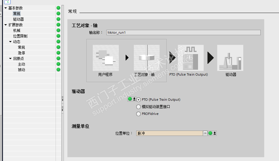

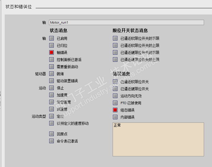

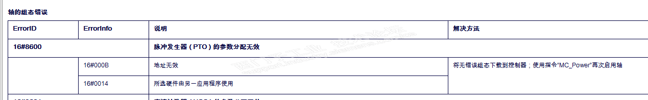

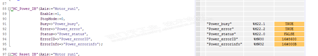

刚下程序,电机就不转了,就报错了,还不知道怎么恢复,有图
594
2017-10-19 16:43:11
解释没看明白,组态也没报错的,怎么恢复那?
