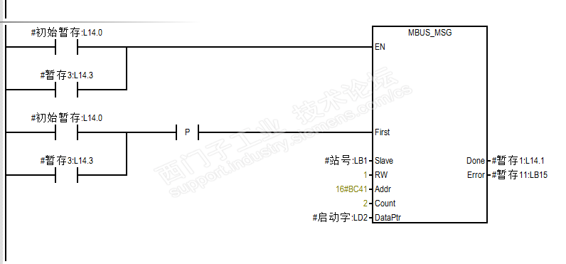

以下是引用芳季在2017-10-19 19:01:11的发言 >11楼
方法很多。无非中心思想就是在触发到Done之间的这段时期里面不变更就是了。
其中一个做法就是每逢自己的done的上升缘把自己的数据mov到Dataptr。你觉得是不是很好理解?
或者在first的同时mov过来,再执行msg。
你能理解plc扫描周期之中的输入输出刷新吗?现在这个就是一样的道理。first信号把要输出的信号传到msg指令。done信号把刚才读到的信号传出来。
通讯程序有太多太多要注意的同步问题,码字码一个晚上都码不完。只能我看见你有什么问题或者你提出有什么问题,我就尝试说什么内容。
芳侠,能帮我处理这部分吗?拜托你。
