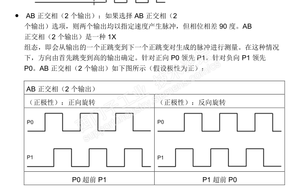

向导里有AB正交输出 ,系统手册12章,开环运动控制里有介绍
