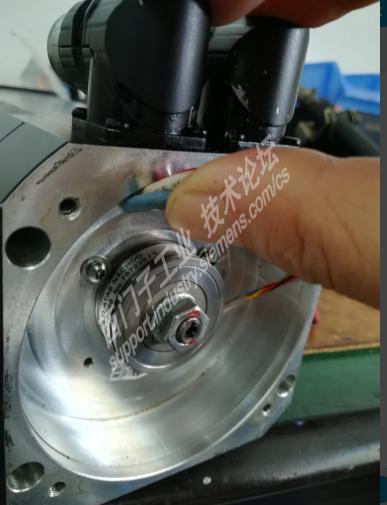

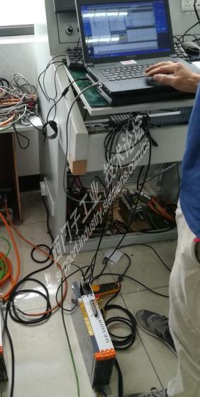

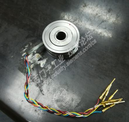

考虑到浸油旋变硬件可能存在问题,此外这个伺服是永磁同步伺服是需要调零点的,自己也搞不定,亲自带着伺服电机到广州前往淘宝上找到的维修商,现场更换了带针的编码器,在现场调试运行在伺服电机额定转速3000时,温度震动噪音都正常。不到1个半小时搞定。
