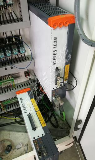

前天下午维修商过来后,首先使用设备控制器带他的伺服电机,不行报同样错误4007,随后使用他带过来的伺服控制器,及电机线及编码器线,使用我这边程序下载到他的控制器内,使用我这边的CAN卡,使用他的电机试机正常,使用我的电机也正常。
使用我这边的电机线及编码器线也是正常的,编码器板也是正常的,我使用自己备用的伺服控制器来测试还是老问题,给人的感觉就是我的二个伺服控制器都是有问题的,我当时有点蒙,坐在地台板上想不可能啊,不可能二台都坏啊。
维修商解释电机送修前,你是否使用备用的控制器试机了,就是动作导致你的这个伺服控制器也出问题了,此时维修商沟通,留下你的控制器给我使用,暂且拿一台去维修,此时维修商有点吊起来卖的感觉。
我还是有点怀疑是否为电机没有调好,在他的控制器做了手脚,没有闭环运行所以没有问题。
幸好此时一台比目前伺服功率小一个等级的切片机,生产任务完成了暂且不用了,我将维修的电机放到旧切片机测试,测试前现场演示给维修商看我这台是没有问题的,开始我认为不能测试,但维修工程师说同类型没有问题。
这台机设计使用同步皮带减速且电机水平安装,使用十多年了没有出现漏油问题,测试还是报4007,
这就验证了伺服电机旋变调整是有问题的,当场维修工程师就打开伺服电机后端盖调整旋变的定子位置,马上就OK了,将这个电机立即放到新切片机上测试,啥都正常了。
套路啊,这个不良维修商,差点被她们骗。
