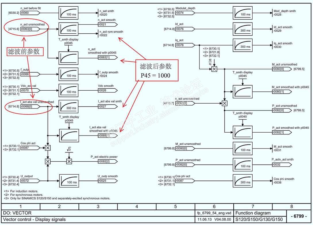

以下是引用kdrjl在2017-10-12 21:10:17的发言 >13楼
你录波别用滤波前的,用滤波后的参数就是平滑的了。除非你要分析瞬态参数。
以下是引用手机用户20170829BPV024在2017-10-12 10:23:28的发言 >:大神,可否帮我分析...
引用详细内容:
大神,可否帮我分析一下这图?
我完全看不懂为什么这速度波动这么大?励磁时间我设置的是3秒,怎么图上查出来才1.5秒?而且励磁电流有这么大么?所以非常奇怪。
大神您好。
西门子项目经理回复我:输出电抗器对降低电磁噪音没有一点用处,只能增加正弦滤波器,是这样吗?
QQ视频20171021153533.mp3
这是电机电磁声音,达到92分贝及以上。可否听一下,谢谢!
