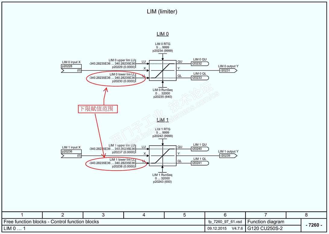

贴一张G120的自由功能块,限幅器。下限的赋值范围是-100%到100%。传动里的限幅均如此。V90呢?也应该如此。这是估计了。想当然。祝你好运。
