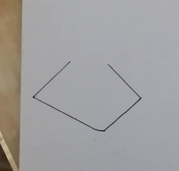

你就走两个同时的斜线进退,棱形呢?它也是四象限的呀。
要是有问题,就是硬件上的问题。
要是没问题,就是算法的问题。

现在用24V串联2K电阻,第1和第四象限正常,第2.3象限老问题啊,算法看了好多遍没问题,有点无语了,手上有没其他PLC用了,
看我设计一个圆弧插补算法的草稿,无语啊,现在无法实现了;

我忘了在哪里看过一眼的,高速脉冲输出端口之间有干扰的说明。找不到了,还是我记糊涂了?
建议用示波表看看脉冲输出。

菱形是这样 ,可以看到问题了啊,第三象限出问题
