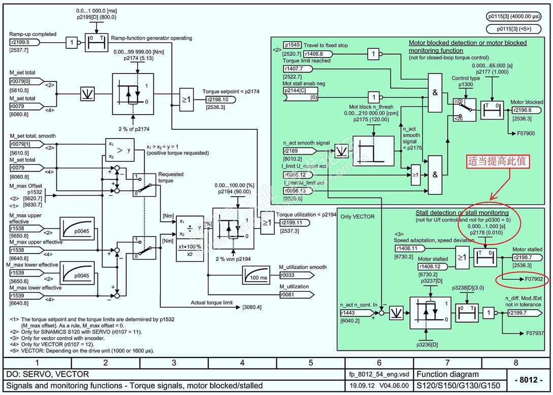

回复:s120不带编码器矢量控制,启动报f7902

如上图示,这个参数你调了吗?试试看。
