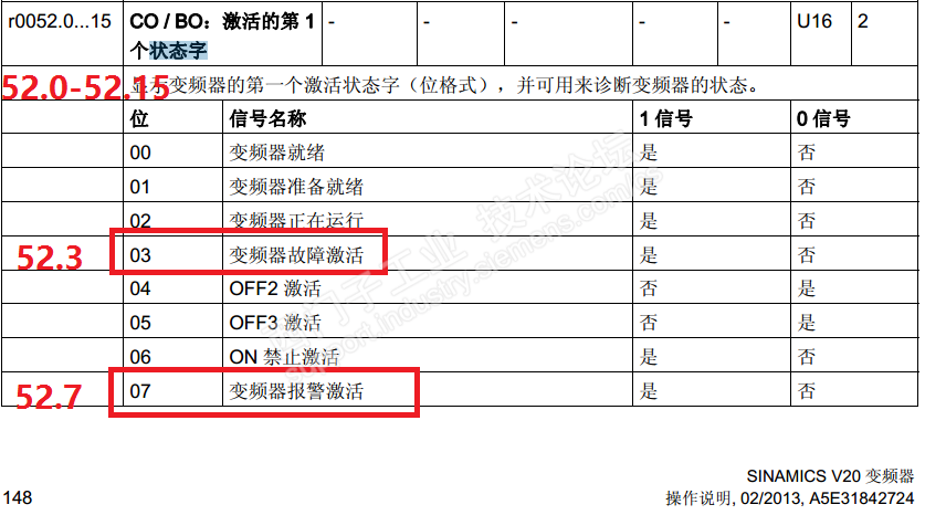

以下是引用kdrjl在2017-10-20 21:04:10的发言 >1楼
这个问题我知道!你在说明书里找关键词《状态字》就可以了
52.0到52.15,一共16位字,每一位的含义都在状态字里介绍。
52.3是故障,高电平为正常,低电平为有故障;
52.7是报警。
如图所示,找到了,谢谢K版!!!
原来全称是r0052.0...15,怪不得我直接搜索52.7搜索不到呢,我还以为我看到了假的样本。。。
