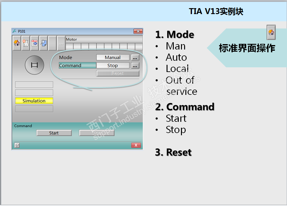

模式:
手动
自动
本地(现场信号来自就地控制箱或者MCC,上位机不能选择到本地模式)
 停止服务(取消)
手自动可以有操作员决定,也可以有程序自己切换,比如顺控将电机切换至自动,顺控获取操作权限后,面板没有操作权限。
命令:
启动
停止
启动信号在联锁、组错误(电机跳脱、监视错误、外部故障)、本地模式、CPU初次扫描时自动复位。
自动切换手动时,无扰切换,如自动启动后电机,切换到手动时,电机保持运行。手动切换自动,根据
自动启停信号有无决定。
