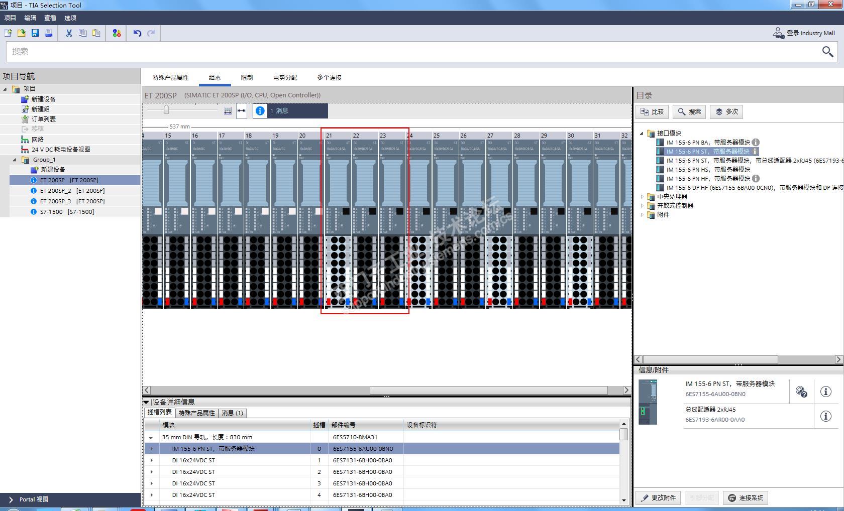

有个问题想请教一下,在关于分布式I/O ET200SP中,资料中说明,一个负载组的电流不能超过10A,否则需要组态新的负载组。

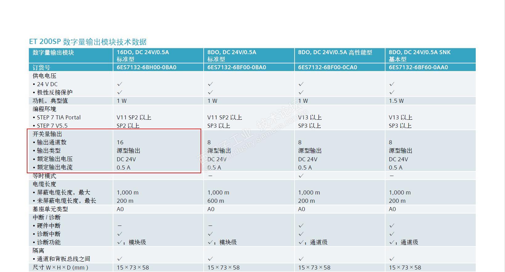

现在有个问题,16DO的模块,带中间继电器,相关产品的信息如下:
16DO模块:
中间继电器参数如下:

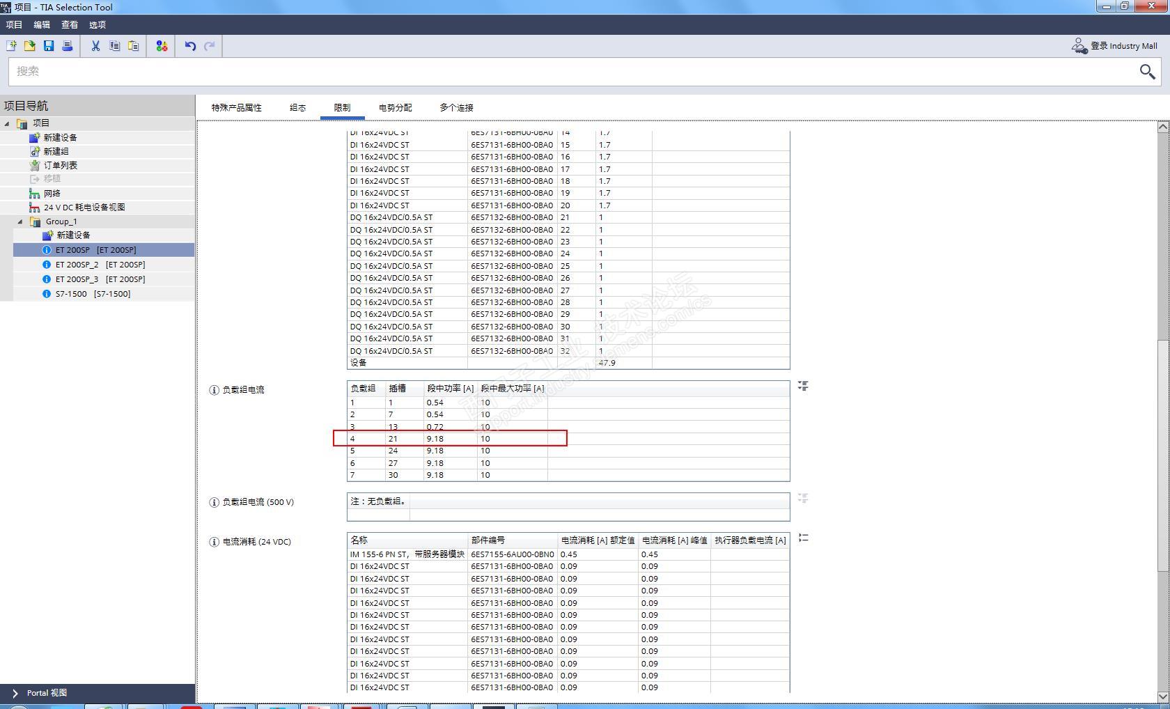

在TIA SELECTION TOOL软件选择工具中,组态了3个16DO的模块,就需要增加新的负载组,如下
我的疑问是:
1、手册中16DO的模块,额定输出电流0.5A,在带输入是16.7mA的中继时,此时的电流是多少?
2、按选型工具中,3个16DO模块的电流是9.18A,则一个是3.06A,分配到16个DO中,每个0.267A?能否这么计算?
3、如果按带16.7mA的中继时电流是16.7mA,10A的负载组则可以带10000/16/16.7=37个模块?
