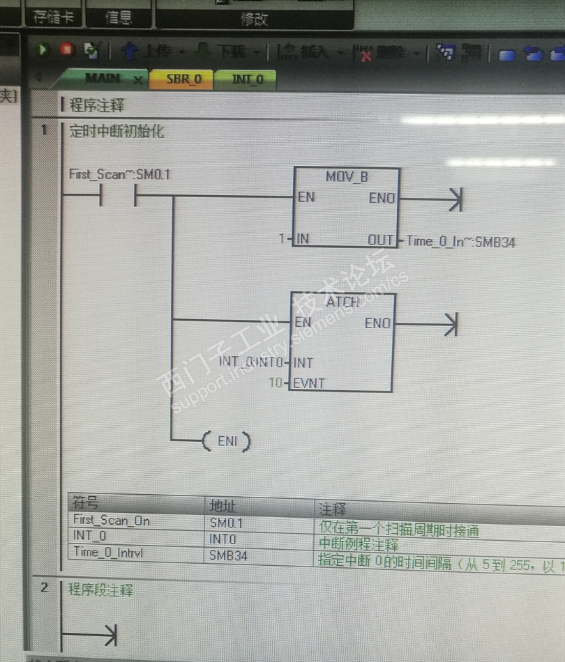

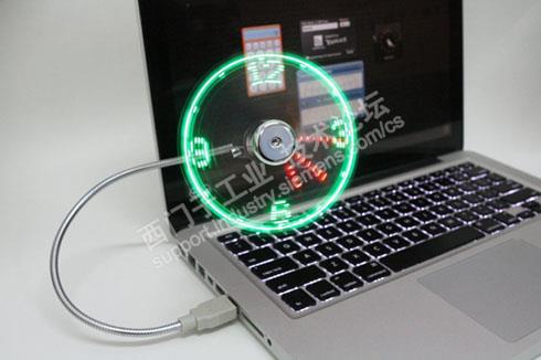

这个风扇钟,上面有一些LED灯,灯的频率与扇叶的转速频率相同,但相位有一些变化。
利用频闪灯可以让动态物体在肉眼中的视觉停留,显示为静止的图像,可以观察高速运转的物件细节,还可以用来测速(当图像静止时,就表示频率相等了)

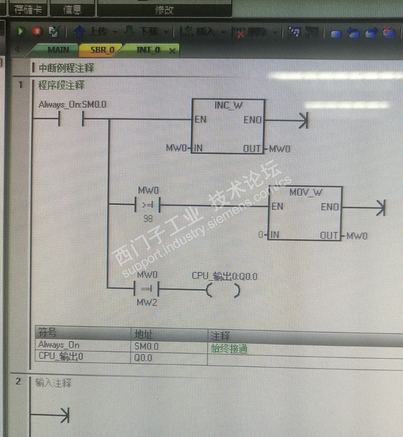

200plc定时中断可以到1ms
98ms周期(可以设为变量)是612个每分钟的物件移动速度,MW20可以用来调节相位。
