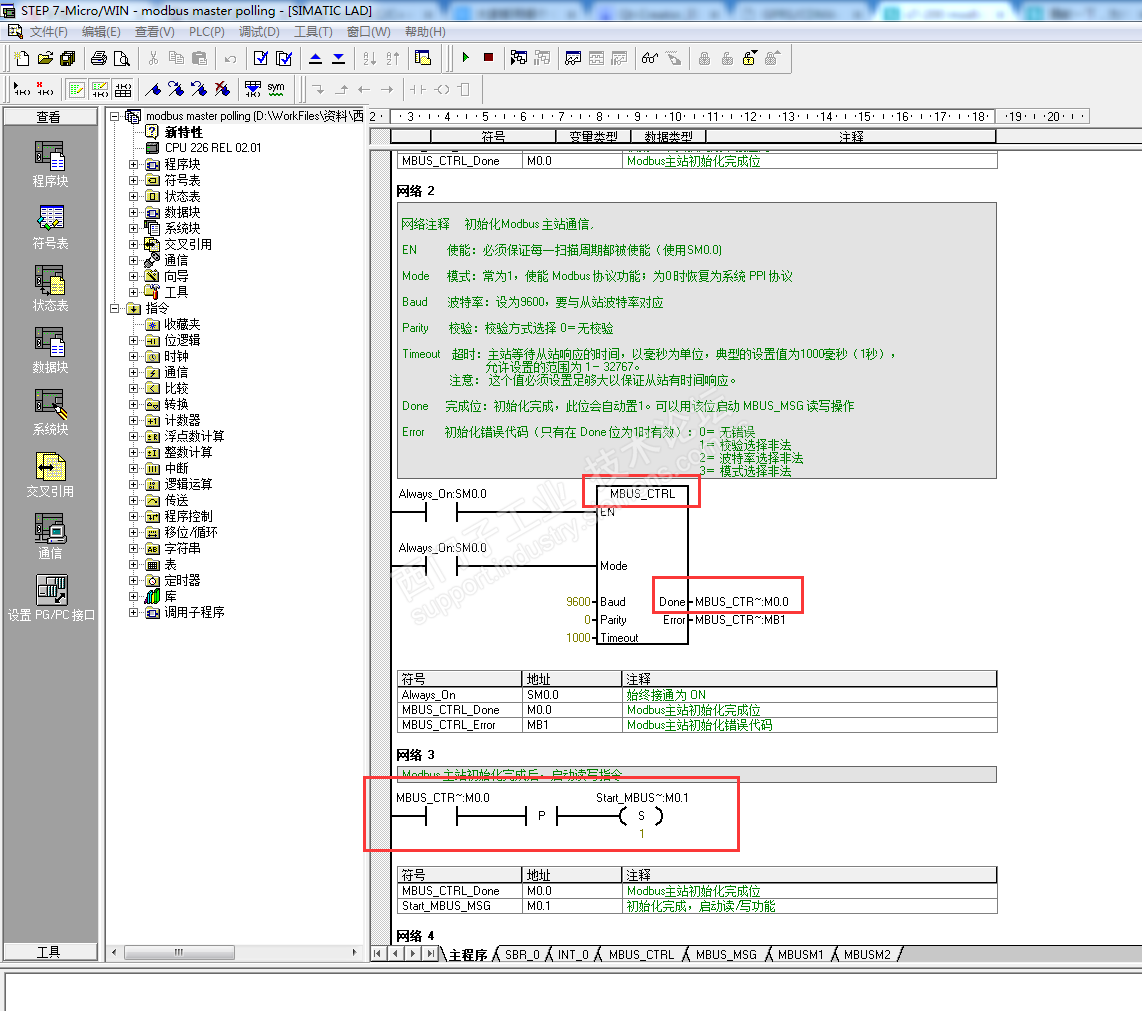

回复:请教一下,为什么MSG指令没有启动
TianDaDou
    46
注册时间:2011-06-09
发布于 2017-10-25 10:08:37
3楼
以下是引用芳季在2017-10-24 18:22:28的发言 >2楼
这个事情分开两方面解释。
第一。ctrl指令的这个Done位,我发现他是与EN端同一扫描周期接通的。也就是说执行完了马上接通。
第二。上升缘指令on的条件是上次是off而这次(扫描)是on,那么就导通。基于上述理由,24.0并不存在上次扫描。因为它第一个周期已经接通了,何来有off的历史。
综合,所以不启动就不启动了。
关键理解:
off到on才叫做上升缘。
左手一个铜锣,右手一个锤子。锣要响,必须锤子从离开铜锣到接触铜锣这样的过程才会“DUANG”。
锤子一直接触住铜锣,锣会不会响啊?
上升缘 = DUANG

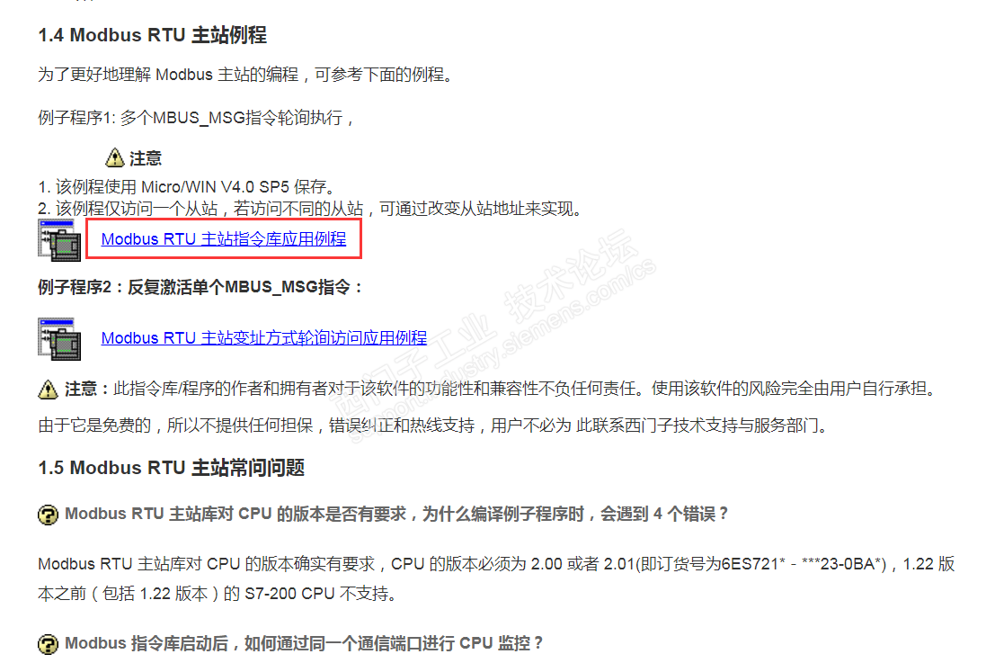

我看到西门子官方的资料是这么写的,看来官方资料也有问题啊...
链接:http://www.ad.siemens.com.cn/service/article/S7-200/S7-200modbus/Default.aspx#slave
