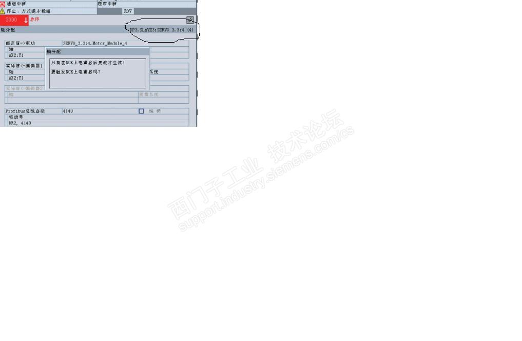

回复:Profibus 组态中master system number 是啥意思?
question
    873
    110
注册时间:2004-04-13
发布于 2017-10-25 12:10:30
2楼
以下是引用zhikong在2017-10-25 10:17:21的发言 >1楼:总线编号啊,举个应用例子在SINUMERIK里面有用总线编号+从站编号+驱动编号来标识
顺便截个图1
那以名字为准还是以编号为准,目前总线名一致,编号不一致,这种情况第一次遇到。。
