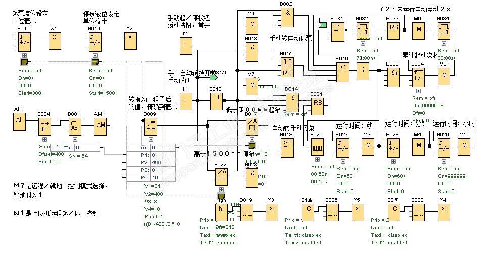

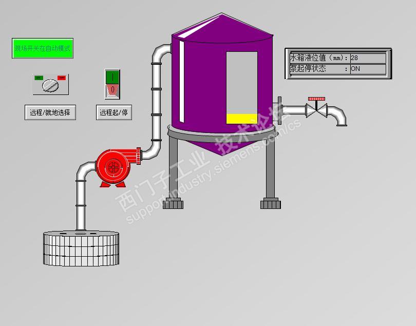

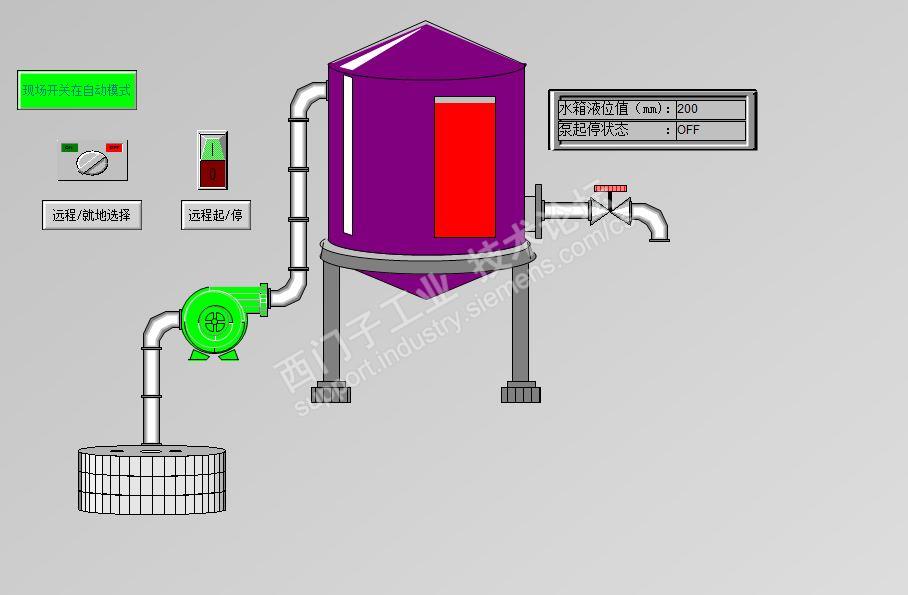

今天又试了下,logo8!FS4与Wincc通过Modbus TCP/IP方式通讯,监测实时液位、趋势显示。
测试程序还借用以前做的“logo6模拟量控制程序”,将硬件配置改为LOGO8!FS4,由于logo8这个版本自带模拟量滤波功能块,所以将原程序做了局部修改。
