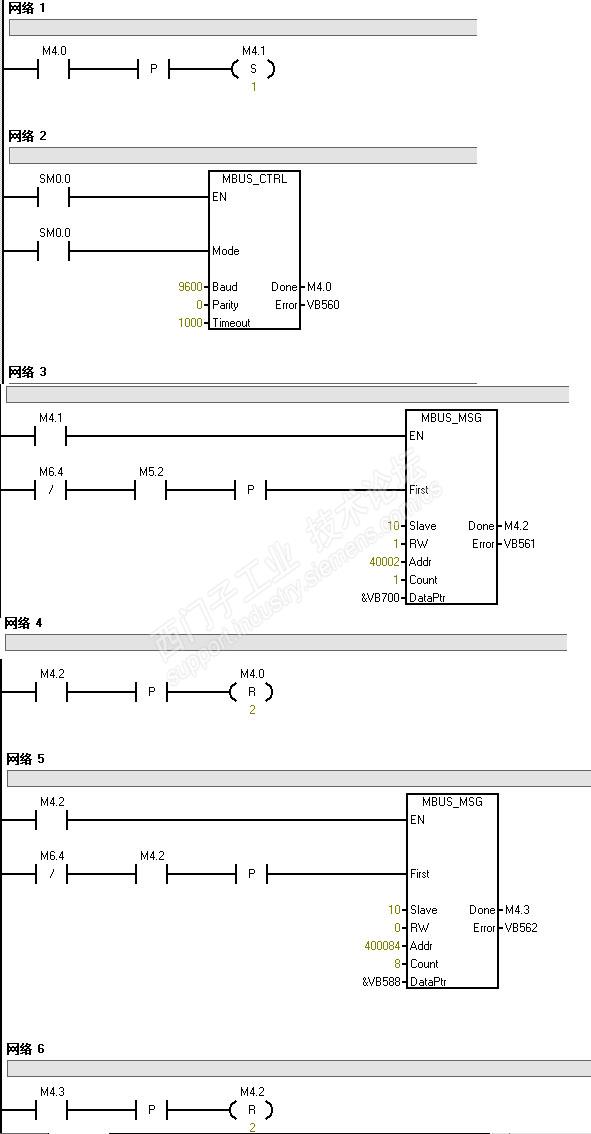

S7-200 Modbus轮询报错
游戏人间003
注册时间:2014-06-09
S7-200 Modbus轮询报错
733
9
2017-10-25 21:48:55
请教各位专家,下边是我编的一个Modbus读取探头数据的轮询程序,每6s读取一次探头,M5.2是6s的脉冲,数据能正常读取,但是VB561总报错6,试了几个办法都没有解决,哪里出错了呢?
