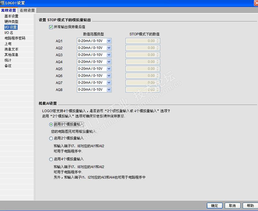

   LOGO!本体默认I7对应AI1,I8对应AI2,AM2模拟量输入模块的第一路输入的默认地址是AI3,不是AI1。改为AI3应该就可以读取到数据了。我以前就是这样用的。
   关闭I7、I8模拟量输入功能,AM2模拟量输入模块的第一路输入的地址可能才是AI1。
   如果主机设置了4路模拟量输入,AM2模拟量输入模块的第一路输入的地址可是AI5。
