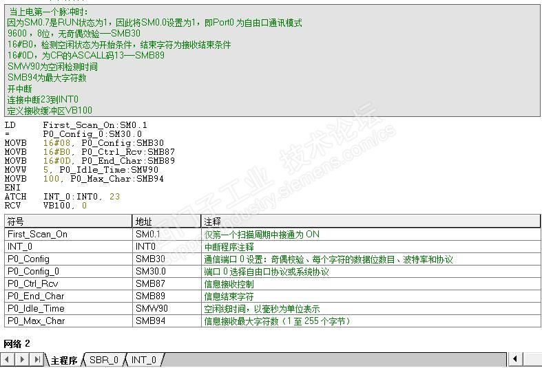

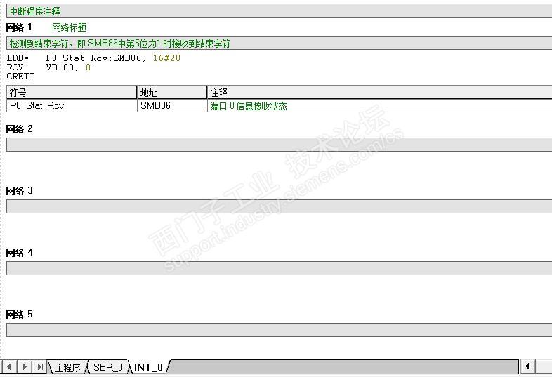

小弟正在写一个读取扫描枪的程序,当下载下面程序时,监控SMB86=2#0100 000,说明:输入参数错误或者开始字符或者结束字符错误。反复看了很多遍,也不知道错在哪里,特来请教老师,大家帮指正错误,不胜感激。
