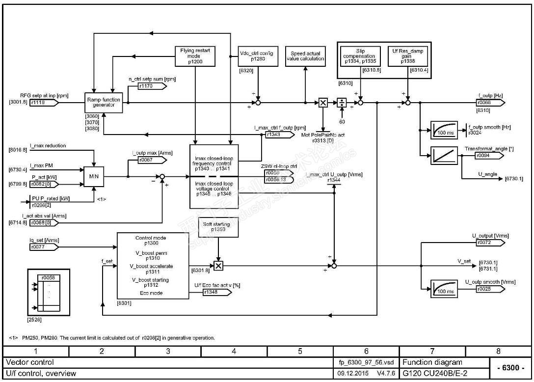

回复:G120快速调试

这张图,涵盖了V/F控制的基本相关参数。这图以外的参数,对它没有什么关联。
