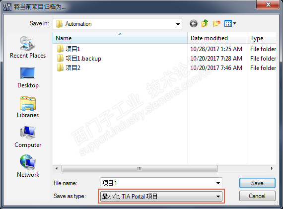

上面都没说到点上,lz是文件太大,需要归档项目文件:
V12、V13是这样操作:
V14是这样操作:
TIA项目文件目前就是这样,越编辑越大。
