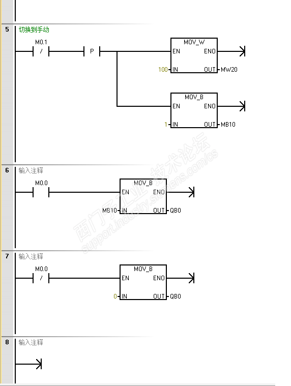

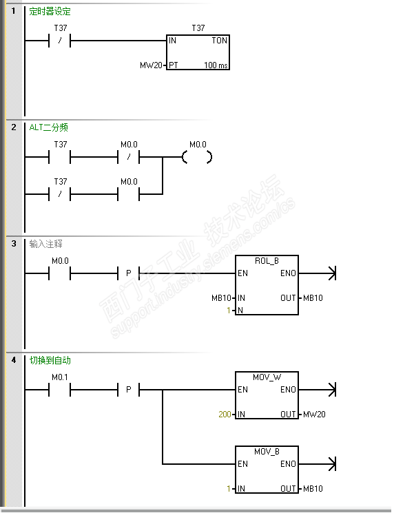

回复:谁能帮我做一个跑马灯的程序,我做了好几次程序都没有做好,要求分自动手动

用一个定时器T37,MW20是定时器的设定值,手动和自动时切换定时值
