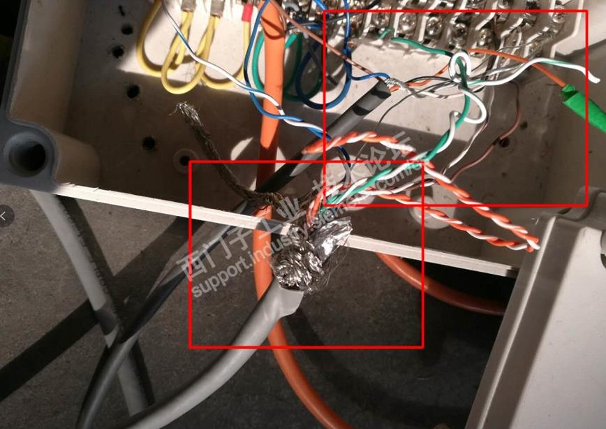

请问用的网线是哪种?普通家用网线还是工业用网线?有图能晒一下吗?西门子提供的网线水晶头均为金属,网线电缆是8芯双绞多层屏蔽。谢谢
以下是引用Haohaobb在2017-10-25 16:27:49的发言 >10楼:最终使用了网线,编...
引用10楼详细内容:
最终使用了网线,编码器的AB信号线以及DC24V电源,以及一个接近开关的信号线全部用一根网线接入,运行了几个小时,很稳定。看来问题基本排除了,信号到柜子里,是先经过端子,再通过端子转接到PLC模块。因为柜子里面器件比较多,V20,V90开关电源等,一开始担心PLC模块到端子是使用的配柜常用的单芯普通电缆,会造成干扰,所以先把外部用网线转接的信号跨过端子,直接给PLC模块,运行稳定后,又把端子的转接加进去,发现影响不大,看来干扰主要还是来自柜外的电缆!
以下是引用yming在2017-10-25 12:21:43的发言 >:赞一个。你这句话说...
引用详细内容:
赞一个。
你这句话说到点子上了:“看样子编码器的直流24v电源和信号线还必须用一根电缆。”
实际上,(包括电机电缆也一样)就是要在一根电缆中,电流矢量和等于零。
工业网线,双层屏蔽,编码器的地线只要和里面的金属条接在一起,抗干扰能力就很好。
设备运行一下午,无明显的误差积累!
