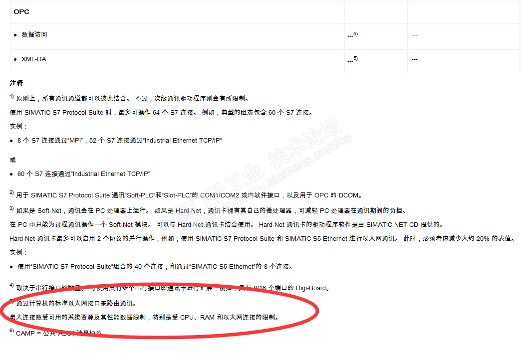

回复:请教:WINCC通过以太网最多能连接多少个300系列PLC?通过哪种方式通讯连接最稳定可靠?
振~
    534
    60
注册时间:2013-11-18
发布于 2017-10-27 16:08:44
查WINCC的帮助看到的。
