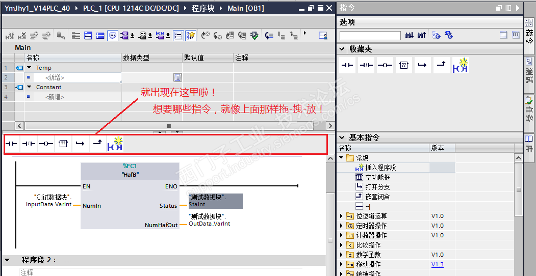

以下是引用fanjiale在2017-10-22 10:53:02的发言 >楼主
TIA V14 LAD编程时 不能插入 插入分支
我教你!
会了么?
经常用的就拖进来!!
不用的删掉它,丢不了!
就这么简单。
