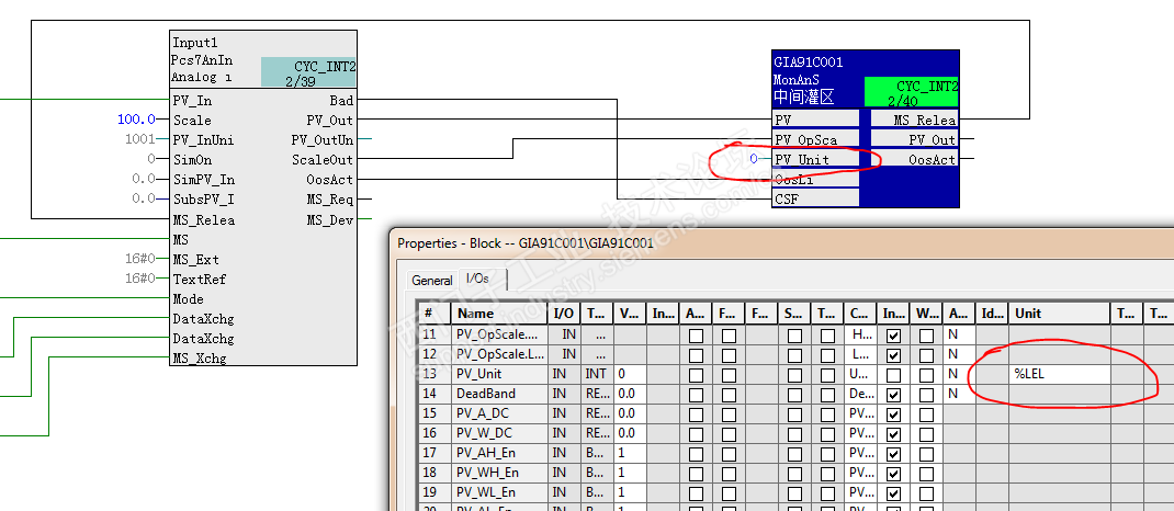

回复:PCS 7特殊单位怎么输入呢?
沙漠舟
    306
    28
注册时间:2004-03-13
发布于 2017-10-28 16:12:31
方法是不要将AI通道块的PV_OutUnit连接到显示块的PV_Unit上。将显示块的PV_Unit的值设为0,在显示块的IO属性里的Unit列,给PV_Unit自己输入%LEL即可。如下图:
还没有找到如何自己定义单位代码的方法。
