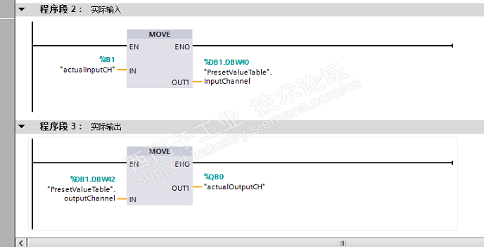

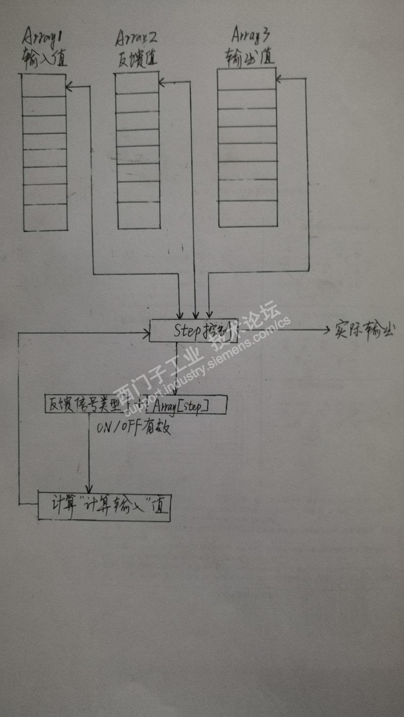

顺序控制有多种方法,这里提供一种以数值为处理对象,结合表驱动的理念,进行程序设计。
步进控制系统中,输入通道的值,反馈信号的类型值(上升沿有效还是下降沿有效?),输出通道的值,
分别构建各自对应的三个数组,形成“表”,然后根据现行的“步”号建立索引下标,对上述的表进行寻址操作,将输出通道值表中的值输出到实际输出,根据读取的“反馈信号类型值”,结合表中的“输入通道值”进行计算,并根据计算结果,控制“步”的触发。
控制流程简图如下:
控制主程序如下:
