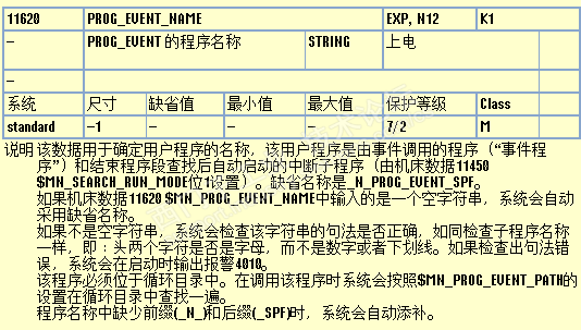

上回说了,safe.spf的两种启动方式MD20108。直接启动方式没有什么可说的,这里说一下prog_event的启动方式。
Prog_event的启动在目录cma.dir下边,至于哪个文件,需要查看MD11620,一般默认为prog_event.spf,但是也有部分用户另外起名字的,为了避免大家找不到,这里特别贴出来。
那么,再cmd.dir下边找到该文件,cycpe_ma.spf。打开看一下其内容。
可以看到,其正常格式,就如上图所示,$P_PORG_EVENT==4,就是power on时,调用safe.spf程序,注意注明路径,多个程序共同调用时,safe.spf放在最后。这样safe.spf就生效了。

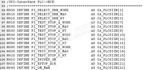

第一部分,DEFINE区域,定义各个变量名,使其更具有可读性。这部分可以省略,如果你不想让你的客户太容易看懂的话。

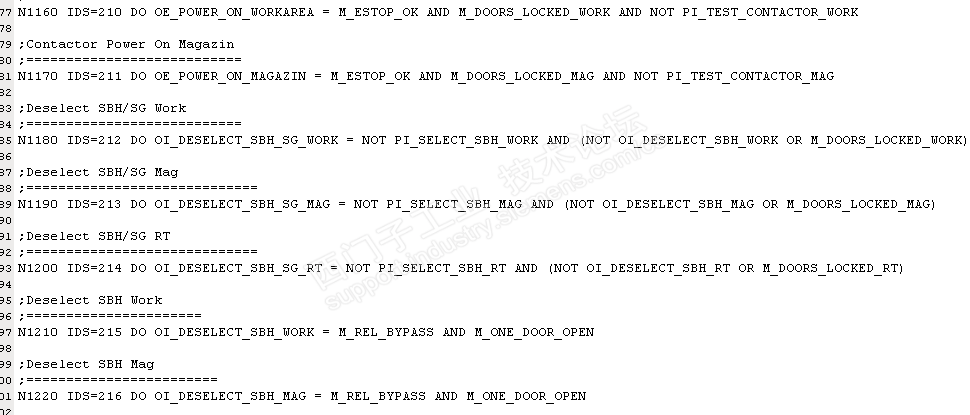

首先需要注意ID和IDS的区别。ID仅在单一方式组下,使用的同步条件,一般都是自动模式。IDS则是跨方式组运行,随时需要判定的同步条件。对安全集成而言,自然是不论自动还是手动,亦或MDA,都必须时刻生效的。所以这里的同步条件,一定是IDS,同样,这也解释了,为什么安全集成,必须使用M43这个option的原因。
一般的逻辑,都是将安全输入信号$A_INSE通过一定的逻辑运算,最终给到$A_OUTSI。比较复杂的逻辑,会在当中,加入大量的中间变量$A_MARKERSI过渡,使其更有条理,配合解说文字,使程序更具可读性。
如上图所示,就是将之前逻辑运算之后的$A_MARKERSI给到$A_OUTSI,使整个逻辑完整。最后OUTSI再通过上讲中提到的内部SGE信号,通过MD36970+的参数,给出各个轴的停止响应,操控各个轴的运行状况。从而完成整个逻辑回路。
在SPL中,有一部分功能比较特殊,TEST STOP和SAFETY BRAKE TEST,这些信号只能由PLC独立完成,NC并不参与,这些信号是比较特殊的非双通道校验原理运作的,但是其仍然要遵守安全集成的双通道校验规则,所以这部分信号是否能通过安全测试,需要PLC来告诉NC,这部分动作,也在safe.spf中完成,利用的参数是$A_PLCSIIN,该参数也负责其它一些需要PLC直接告诉NC的参数设定。

$P_PORG_EVENT==4  power on时调用safe.spf
调用条件是MD20108,不应该是$P_PORG_EVENT==8H或者20H吗?
如何理解?
