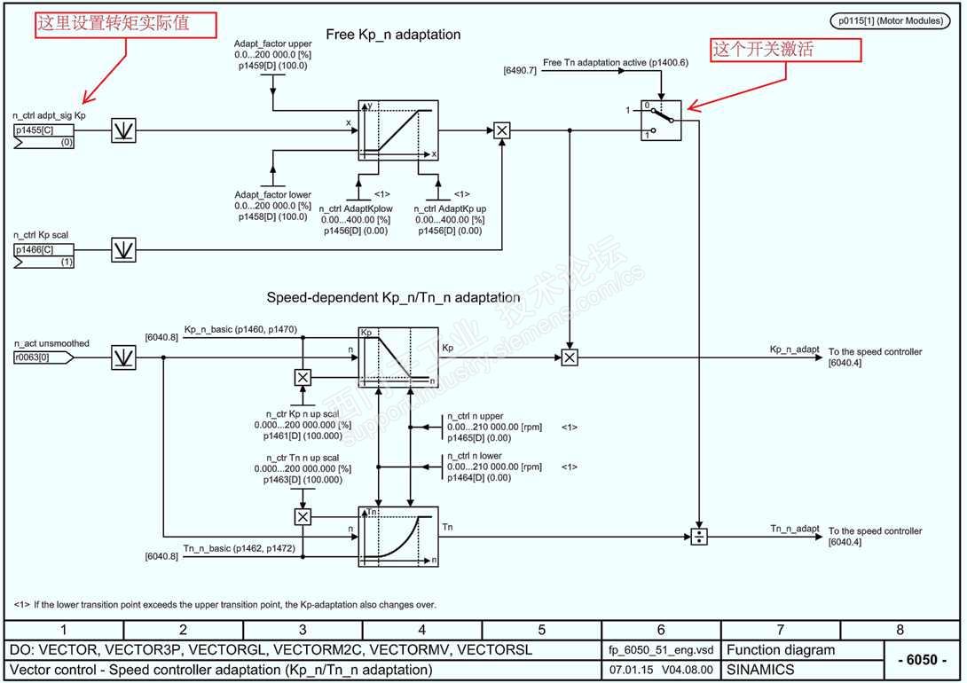

以下是引用kdrjl在2017-10-30 21:39:22的发言 >13楼
是呀,你这么做,是切换的,在切换点会使控制不连续。有一个突跳的现象。不是线性的变化。
你的问题其实就是自适应调节器的参数设置即可。也就是说电机转速调节器PI参数由转矩决定,转矩大到空载PI是连续变化的。以适应你的需求。
这张图就是S120的自适应功能图,看懂它,便可自如的按需求参数化设置。满足现场控制需要。
