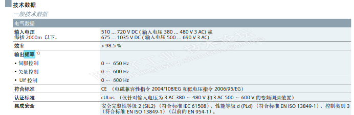

问题应该出在变频器这端,电机应该问题不大。
附件供你参考一下:西门子6SE70和S120的输出频率
