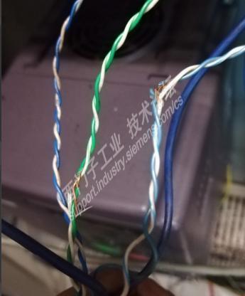

一般网线是八芯线,四组双绞线,好一点还有屏蔽层,有一定的防干扰能力,且线径小,所以在一些弱电场合,因为一些原因,被用来作为控制线使用,但网线内单根铜线比较硬,绝缘层是单层的,使用几年后就会出现绝缘层爆裂,前段时间我公司内一台变频器不能停止运行,经检查就是因为使用了网线作为控制线,使用了5年左右后双绞线绝缘层爆裂,导致双绞线短路,致使停机信号不起作用。
虽然前几年使用网线作为弱电控制线没有问题,但是为了设备长期稳定运行,还是不能使用网线作为弱电控制线来使用。
