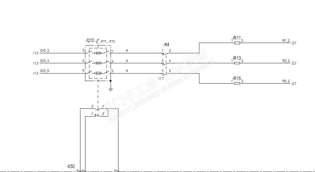

回复:S120 BLM 合闸后断路器跳闸,小红豆弹出,整流单元无故障

以下是引用aoxiang026在2017-10-30 15:18:48的发言 >3楼
因为有三个并联的整流BLM,其他两个已经运行,第三个不需要预充电,把预充电回路旁路,BLM断路器直接合闸,合闸正常,BLM运行也正常。现在不知道预充电回路有啥问题
以下是引用梦天空在2017-10-30 14:12:03的发言 >2楼:这个应该是断路器的...
引用2楼详细内容:
这个应该是断路器的问题,与BLM无关。
对断路器的各值重新整定一下,
也有可能是那台断路器的控制器问题。
预充电回路就一个接触器,一块板子,那只能是板子的事。
预充电板子坏还未遇到过,只遇到过接触器上三相相序错了会出现你这个问题,但我想你这相序不应有人动啊。
可能你把预充电回路再回复就又好了
