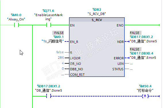

ET200S IS1串口模块与第三方设备ASSIC RS232串口协议通讯
串口调试工具直接发送命令给第三方设备
<ESC>X<CR>正常启动;

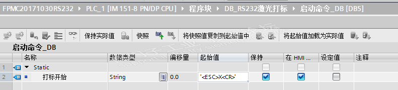

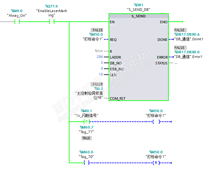

用PLC发送
DB_5字符串内容:
PLC接收数据(串口模块1-5短接):

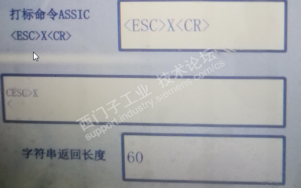

触摸屏显示内容,字节长度怎么变成60?:

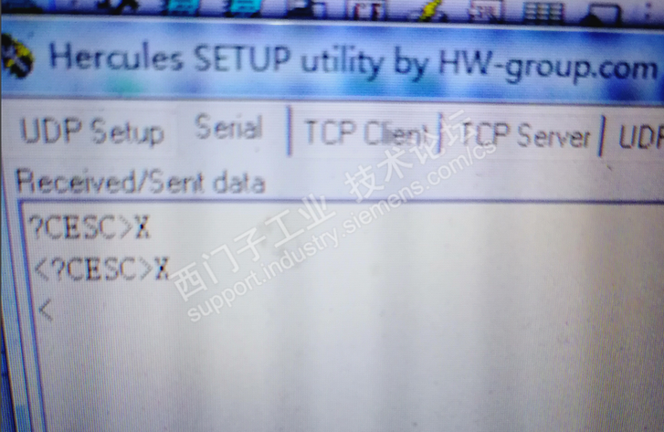

串口调试工具连接IS1串口模块接收数据:
哪里设备不对吗?
