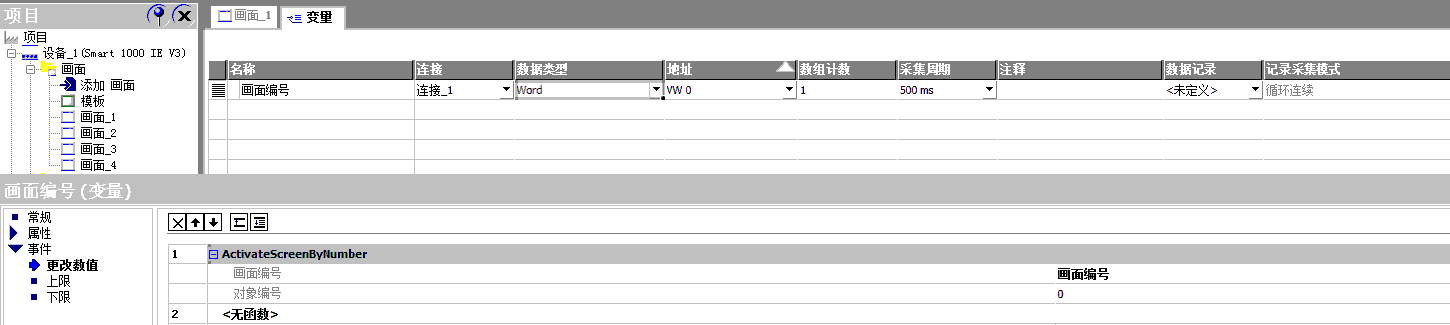

回复:SMART 700IE V3触摸屏如何通过PLC DIN输入实现外接按钮控制触摸屏翻页?
工业自动化社区
    24
    16
注册时间:2008-09-04
发布于 2017-11-01 12:03:39
问题已解决
http://www.ad.siemens.com.cn/service/elearning/course/845.html
