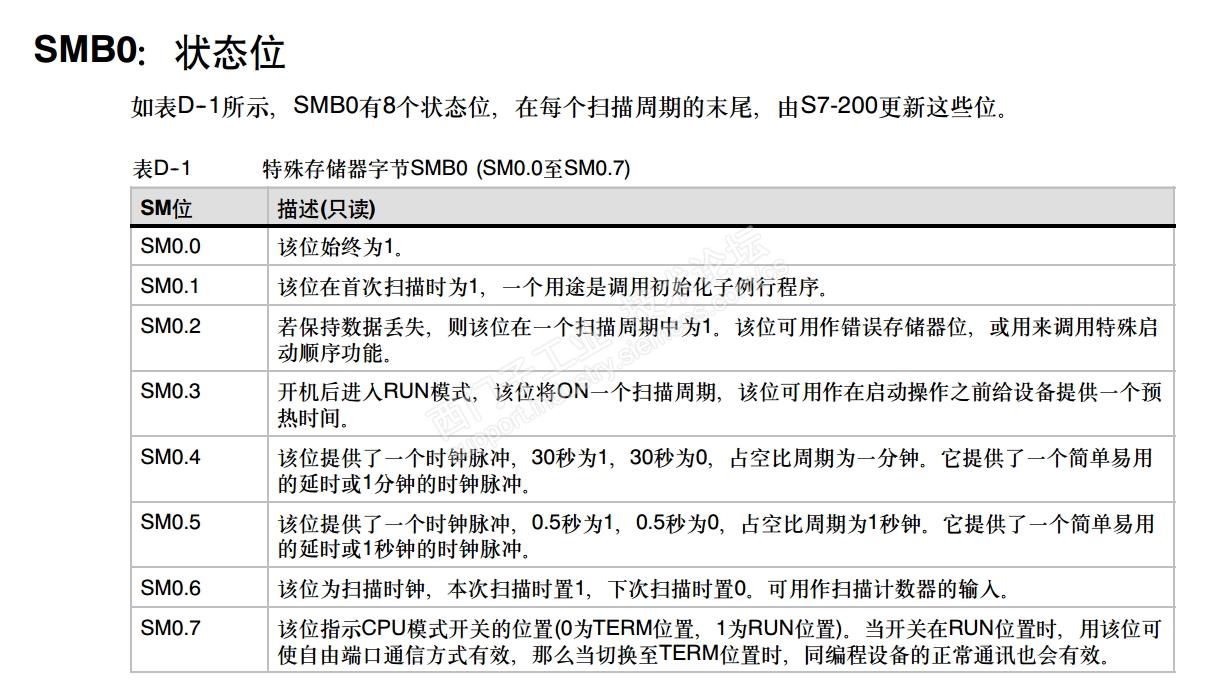

S7-1200有SM0.0等状态位吗?
3692
2017-11-01 16:14:14
  搜索s7-1200实例,发现里面有些指令比如SM0.0在博途1200找不到。后来才明白我搜索到的其实是s7-200实例。唉。好像s7-1200里没有sm状态。而网上许多实例是基于s7-200开发的, 导致我无法学习。
  有没有完备的s7-1200应用实例呀?
