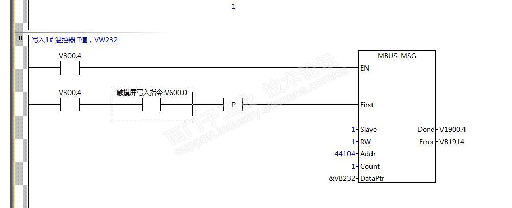

smart 200 PLC做主站,温控器做从站。现在温控器周期T不要每个扫描周期都去写,这个周期T只需要我修改后写入一次或者几分钟之内不停写入也可以接受。我写了以下程序,V600.0是触摸屏上的写入开关,这样后面的Done V1900.4能置位1吗?因为我下面的还要用V1900.4触发轮询,大师们看看我的程序正确吗?
