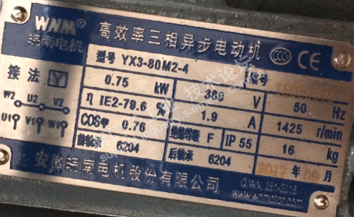

我没有说清楚,变频器是单相220V供电,不是三相220V供电。但确实我不清楚该怎么设置变频器参数的304,305,还有电机该怎么接线?
以下是引用yming在2017-11-02 20:31:50的发言 >2楼:不对。电机参数按照...
引用2楼详细内容:
不对。
电机参数按照角接220V来输入,电流也是按照角接的。(没有标识,就按照380V的额定电流X1.73来输入)
如果是使用STARTER,你就在星接方式输入电机铭牌上380V参数,然后,再选角接,它会自动完成转换。
其他,电机额定功率、功率因数、效率等等不变。
你说得很清楚了。电机星接的380V,改成角接就是220V了。电流加大了。输出功率不变。
变频器单相220V,输出三相220V。
