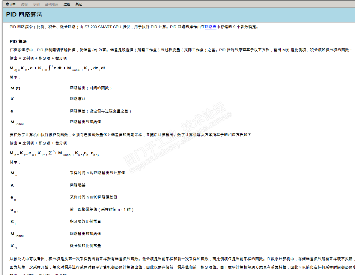

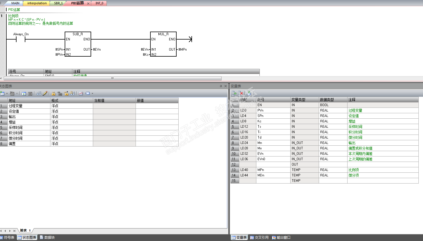

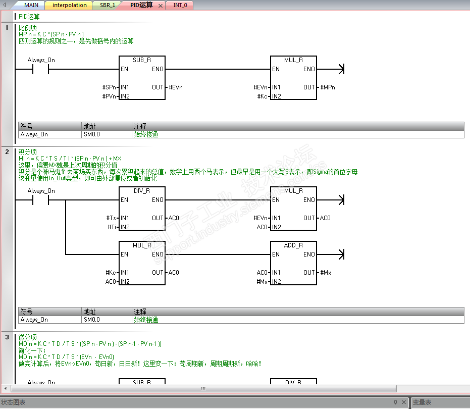

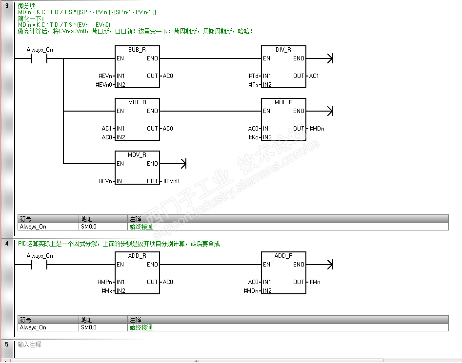

为了阅读方便,程序分成四段来编写,完全参照帮助文档:
以上程序,经过实测通过。所有T(周期时间、积分时间、微分时间)单位都是ms,这一点和库自带PID单位有所不同。
这里,未做积分冻结处理,实际使用时,还要对MX进行积分冻结处理,积分冻结的值要视输出标定范围,比如标定在0-100之间,则可以当积分超过这个范围(如:出现积分值低于0,或者大于100时),要限制积分饱和,以免反应不及时。
