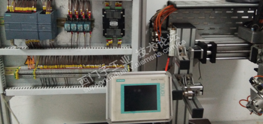

一次HMI故障逼迫我从PROTOOL_CS项目转到博途的项目,让我对博途软件有些忠爱。
前年我公司有一个触摸屏坏了,送到外面无法修复了,而且当时这个屏还是用PROTOOL_CS做的,经过网上搜索我先把PROTOOL_CS项目转换为winccflexible2005的版本,因为直接转为2008版是转不了,可是电脑内没有2005版的,只好找来一台旧的电脑装上winccflexible2005的版本,还好转换还是比较顺利,然后把项目拷出来再update到winccflexible2008的版本,软件方面准备好了,准备去买硬件结果采购告诉我老的型号已经买不到了,而且新的型号必须在博途软件内上传程序,博途软件当时我们公司根本就用不上,平时也就好奇性的去玩玩学了一下,还是V11版的,玩的也不是太好,为了移植HMI我试了一下也还比较顺利,从那时起我对博途软件的兴趣就来了,买了个1200的PLC装到我们的实验室。
开始步入博途软件的学习之中,通过二年的学,觉得博途软件还是比较方便的,知识也得到了进步,
从伺服控制,变频器,步进控制,网络通信都经过的测试,写过几个贴子,回过来想如果不是所迫,买不到备件,我可能就没动力去学博途,会被技术淘汰。
