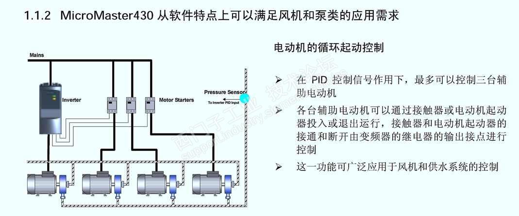

以下是引用zzlll在2017-11-03 19:32:22的发言 >37楼
ABB的ACS510变频器可以可以一拖多控制水泵启动,无需PLC只要远传压力表。就OK
你说的这个,谁家的变频器都一样能行。这已经是一种普遍的功能了。
