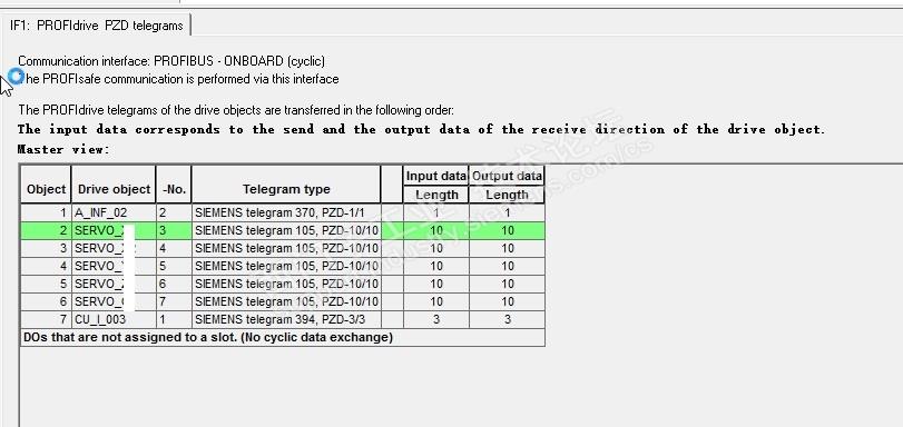

技术支持发现我的软件,打开报文相关界面和正常的不一样,我的如下:
而技术支持说正常应该如下:
缺好几列内容,技术支持说可能是软件安装的问题,导致未能将符号变量关联到实际的报文地址中,也就是说数据未能发送到ALM。
尝试把系统和博途都改为英文依然显示不出来。
我发现监控fb块的时候periIn是有数据显示的,有时候是576有时候是584,而periout始终是0,无论是否给enable。所以我认为应该是有通讯上的,至少能读出来数据。
又问技术支持,依然认为正常就是如此操作,软件安装很可能有问题。

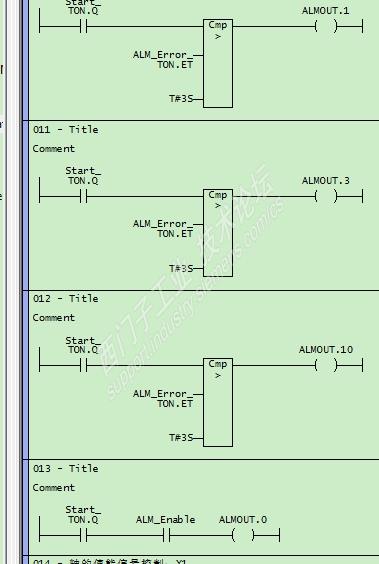

问其, 直接给控制字发命令如果启动alm,答复先给控制字的1,3,10位,正常的话,再给0位true信号,即可启动:
加了个5s的定时器,到达3s时接通其中三位,5s到后接通0位,回头查看r10参数,变成ready了,成了:

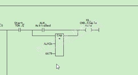

但是activated依然不通,但是发现正常ready时状态字数值是6697,所以临时修改的程序:
最终下来,就是感觉那个fb块未能正常执行的样子。所以输出接口都无变化。

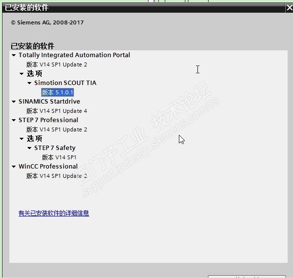

软件版本如下:
不知道是否有遇到和我相同情况的问题。
