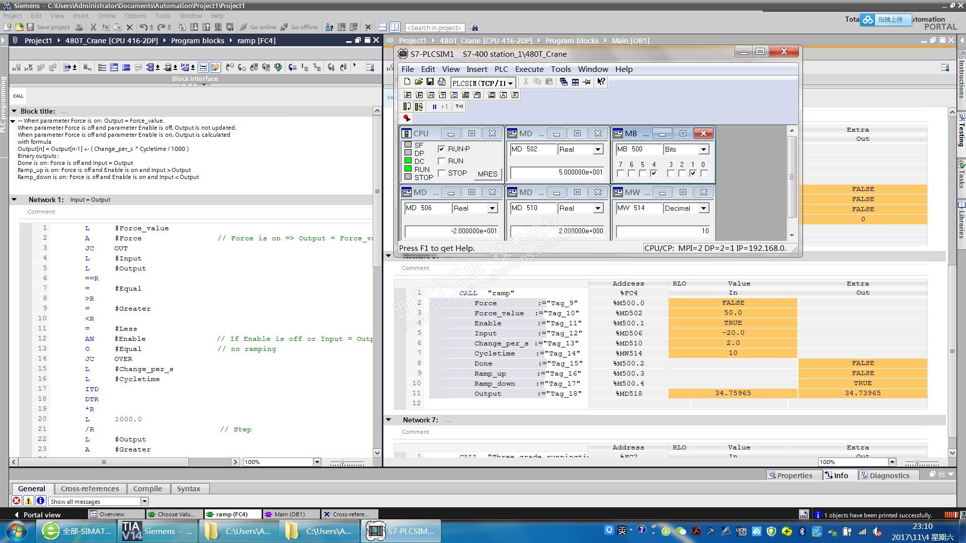

我也分享个斜坡程序;
自带强制值功能,可在OB1中调用;利用STL语言编写的;
ramp (FC4).pdf
